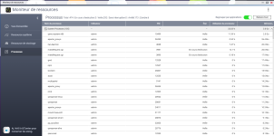

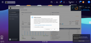

Après avoir plus ou moins terminé la conf de mon TS-464-8G qui reste basique à savoir; un serveur Plex et 1VM pour faire tourner Jeedom, ainsi que quelques sauvegardes auto et un sync de mes photos sur mon smartphone (tout cela exécuté en décalé évidemment), je constate que l'utilisation RAM tourne entre 75 et 82% de RAM utilisé ce qui me parait énorme.
ça m'inquiète d'autant plus que j'ai investi dans ce modèle pour être tranquille pendant quelques années mais la du coup si je suis déjà au taquet je ne vais rien pouvoir faire évoluer... car c'est un foutu modèle avec RAM soudé...
En regardant de plus près le détail des processus, à priori c'est qemu-system-86 qui est le plus énergivore soit le processus qui sert pour les VM si j'ai bien compris et le processus mariadbd mais je ne sais pas à quoi cela correspond qui a eux seul bouffe presque la moitié de la RAM dispo!!!

Bonjour Maria db c’est pour la base de données.
Sûrement celle de plex qui est en construction.
Tu peux diminuer la quantité de ram allouée à ta vm

MariaDB c'est d'apres tes screens la base de données de Multimedia Console ( Video Station, Qumagie et co )

Effectivement pour le système process on est sur les mêmes valeurs par contre Plex 1,3go!!!! Du coup j'en suis loin et heureusement sinon j'aurais tout fait planté ...
En fait j'ai l'impression que ce qui est energivore c'est le service qui sert pour faire fonctionner les vm (qemu_system) car ma VM c'est seulement 200mo...

Pour mariadb si c'est pour qumagie que je suis en train de tester, je peux potentiellement m'en passer et récupérer un peu de ram...
Alors qmagie utilise l’ia de c’est un peu pour cela que ça prend de la mémoire.

Je l'ai désactiver ce matin et modifier les ressources allouées à la VM et je suis tombé à 52% d'utilisation ram mais c'est surtout le processus qemu qui a fait tomber la ram, ce midi je suis remonté a 67% (qemu=1,6go actuellement contre 2,5go avant modif)

Je suis vraiment tiraillé pour l'instant je n'ai pas eu de bug a part le message de mémoire mais je n'ai pas encore essayé le transcodage (pas sur que ça soit si energivore en ram???) et j'ai surtout "peur" pour la domotique car elle gère l'eau (pompe puit) et le chauffage donc quand ça plante c'est très chiant...
